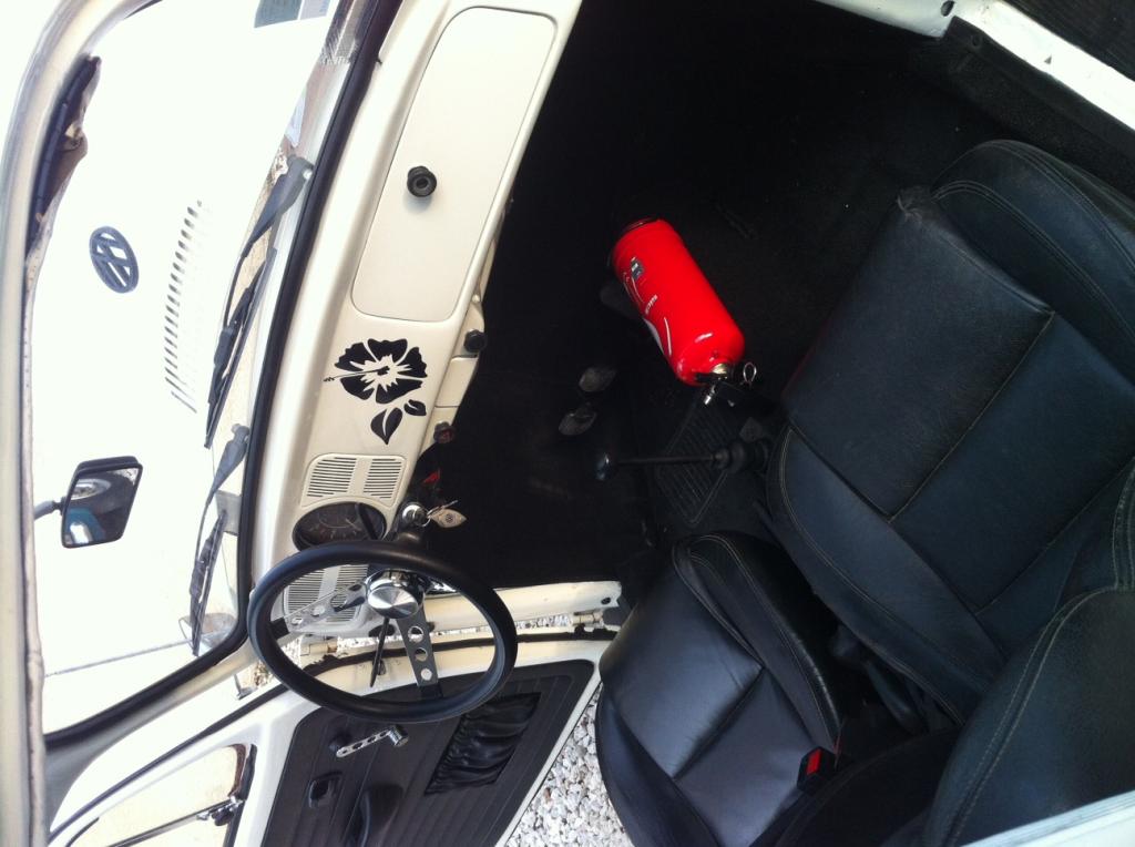

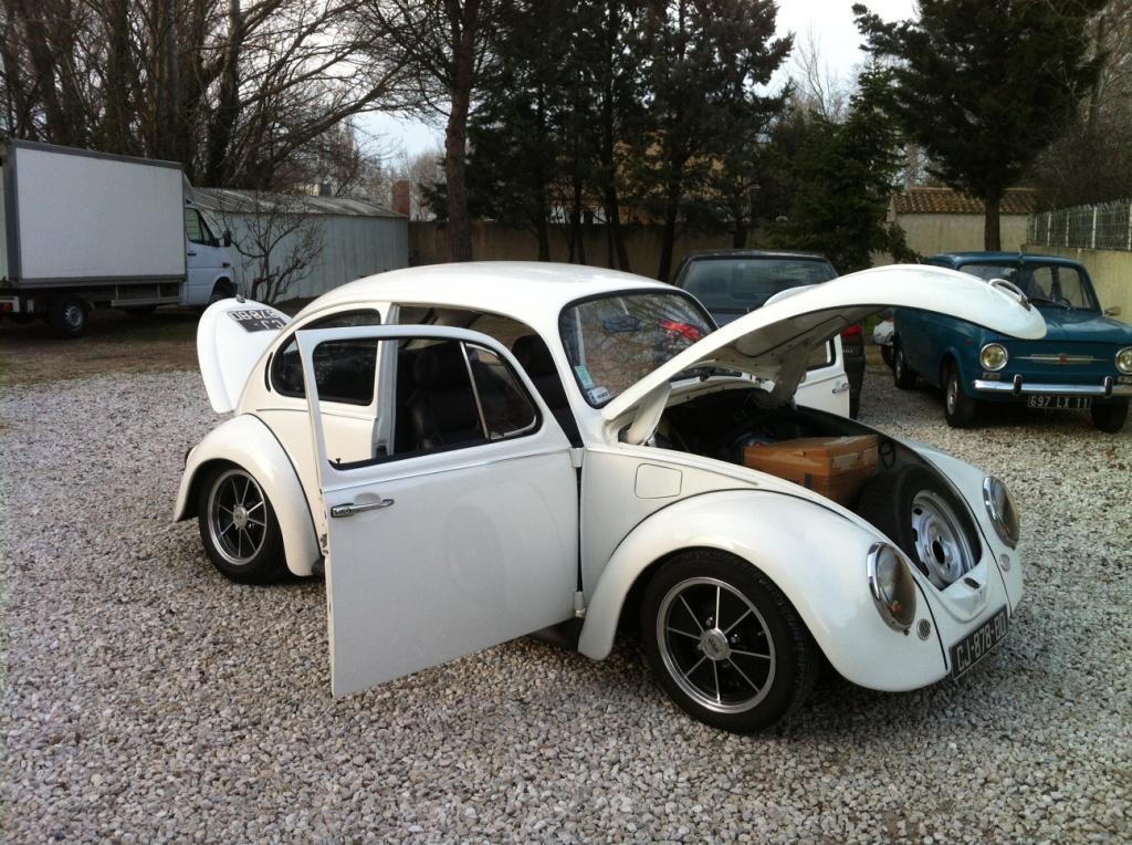

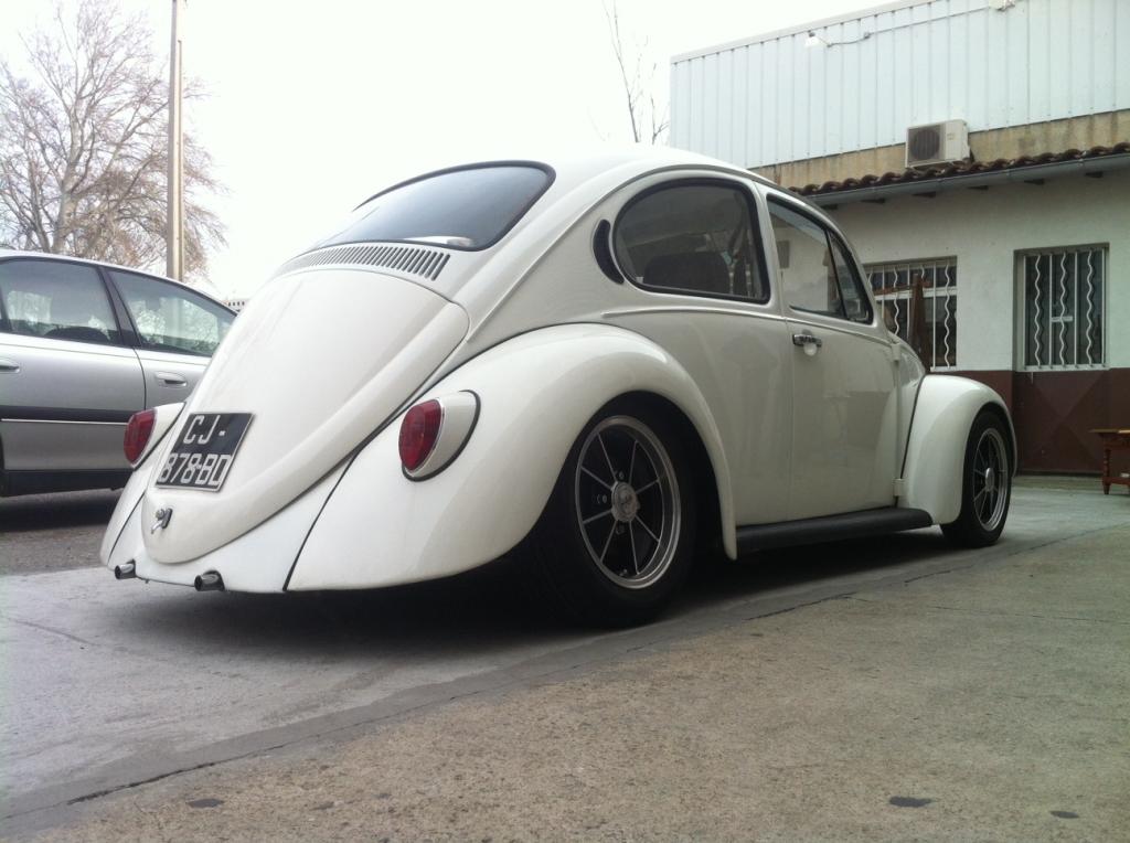

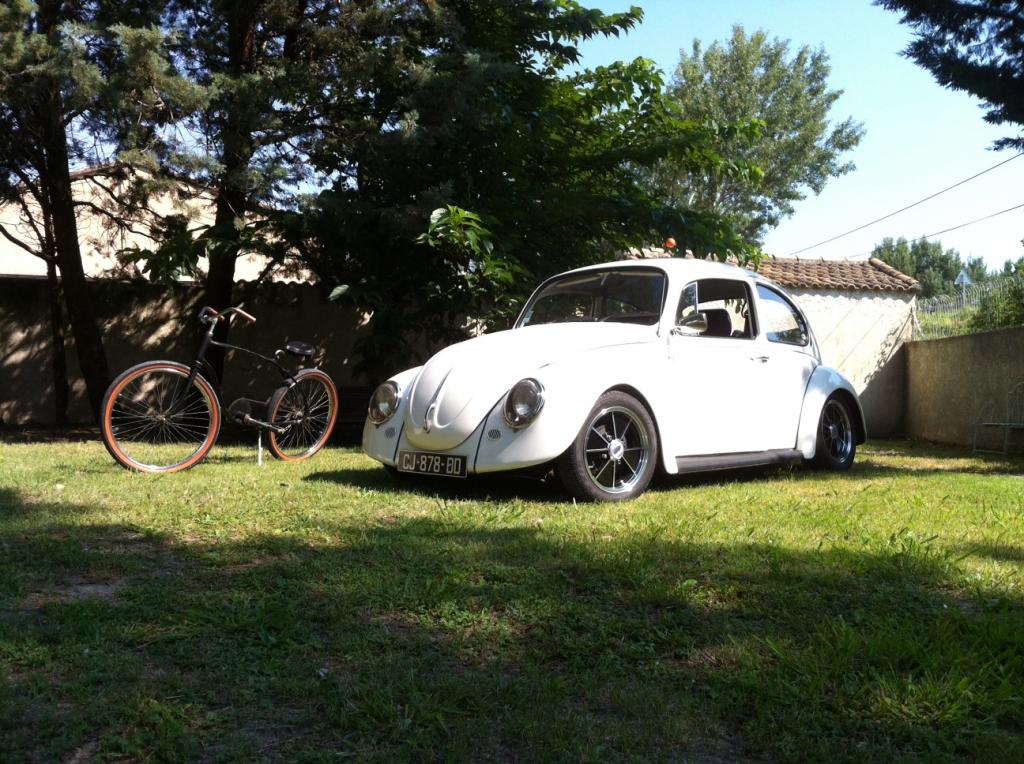

Voila des photos de mon engin Okay

Putain qu'elle est belle.

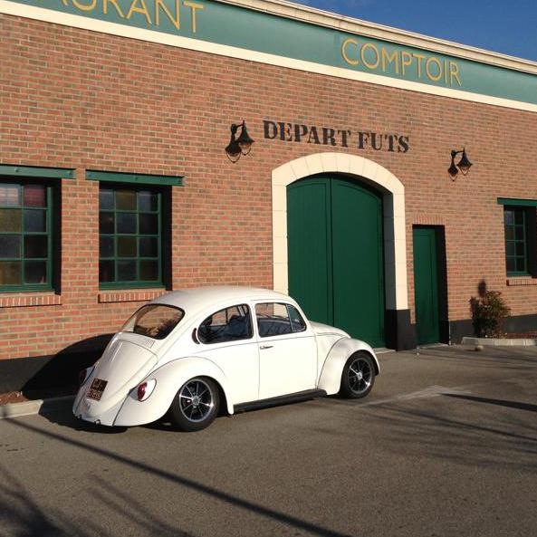

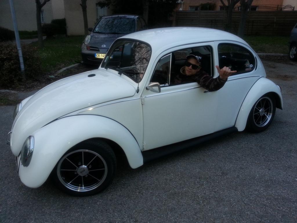

voila la première photo avec moi au volant Okay

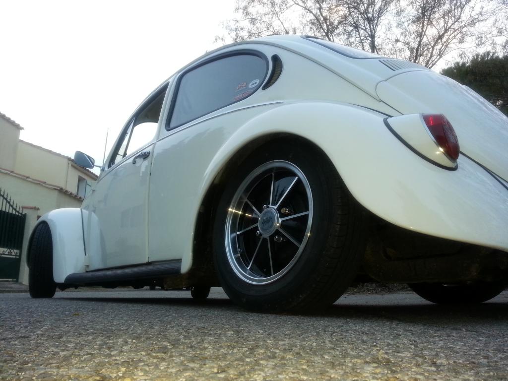

Félicitation, ca valait le coup d'attendre Okay  J'ai hate de la voir en vrai...
Tu n'as pas peur sans pare choc ?

Si un peu, je vais lui mettre au moins des T-bars Okay

Je te ne te conseille pas les T-bars pour les raisons suivantes :
- Les flics adorent ça et ils t'arrêtent  souvent.
- Recalage au contrôle technique pour cause d'angles saillant
- Esthétiquement, mais c'est qu'une histoire de goût personnel, je la trouve très belle comme cela, très pur sans superflu.
- Tu va devoir repercer ou remplacer tes ailes.

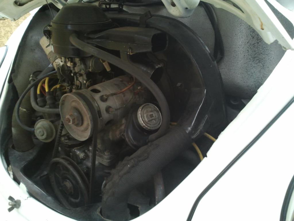

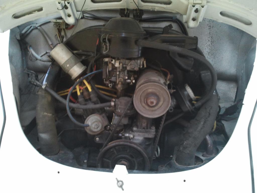

Pour le moulin voici des photos...

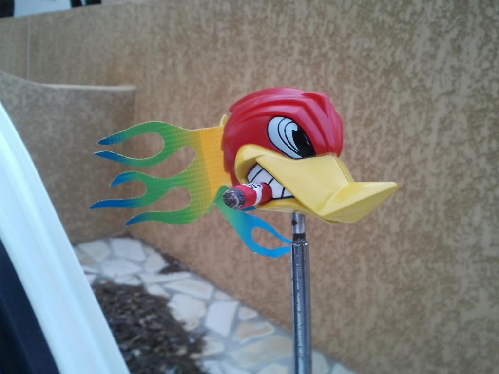

et voici un p'tit truc que je lui ai rajouté aujourd'hui ^^

Déjà ton moteur à l'aire sain et ne pas pisser l'huile en haut.
Alors pour commencer dans les bons investissement, voici ce que je te conseil sur ce que je vois : (Fiabilisation + rendement moteur)
- Remplacer les gaines de chauffage partant de la turbine au chauffage air échappement. Attention à bien prendre celles en carton noir et non les chromées
- Mettre les joint sous raccord de gaine de chauffage pour le passage de tôle sur les gaines
- Mettre le joint de jupe arrière (entre la tôle moteur et la jupe)
- Remplacer ou refixer le Pare-feu moteur car en accélération la turbine à tendance à l'aspirer.
Après dans le futur mettre un module d'allumage électronique type Ignitor ou Compufire + bobine 40KV tout en gardant ton allumeur. Personnellement je préfère la module Ignitor car moins de force centrifuge. Avec un allumage électronique tu connaîtras une véritable différence de couple. L'effet est spectaculaire mieux que des nouveaux carbu.
Ceux qui disent le contraire n'en n'ont jamais mis.
Voici pour la base...

Les gaines, j'en ai des neuves a la maison donc je vais les changer rapidement (ce WE si il fait beau). Apres le reste faut que je vois ca a l'air aussi tout con a faire.
le mieux serait que tu m'explique tout ca le moteur sous les yeux car honnêtement je suis loing d'etre un pro de la mécanique et je prefere qu'on m'explique les choses en condition avec un moteur sous les yeux ^^ j'y comprend mieux.
Il faut aussi que je m'occupe de faire refaire mon capot avant. Connaissez vous un bon carrossier sur Rognac ou proche alentour ? pas forcement specialisé cox mais un mec qui bosse bien sans vous arracher un bras et 2 jambes.
en tout cas merci pour ces quelques conseil Okay
il faut compter dans les combien a peu pres pour un module Ignitor ?

La Kit IGNITOR 12 Volts pour allumeur BOSCH à dépression modèle après 68, Il faut compter 90 Euros
La Bobine PERTRONIX Noire "Flame-Thrower" 40.000 Volts - 3 Ohms - 12V, Il faut compter 50 Euros
Mais avant d'acheter le Kit Ignitor, il faut vérifier que ton allumeur soit en bon état.

je sais c'est quoi l'allumeur (le bordel avec les 4 fil jaune sur la gauche de la couroie).
mais que veut tu dire par "en bon état" ??? état visuel ? faut tester au voltmetre ?
Oui c'est bien le Bordel avec les 4 Fils jaune sur la gauche. Pour le test, il faut le démonter pour voir les jeux + rotation de l'axe sans voile + capsule à dépression. Attention, n'y touche pas car il faut régler l'avance à l'allumage après et si tu n'as pas de quoi le faire comme une lampe stroboscopique, tu n'y arrivera pas.
Le mieux comme tu l'as dis c'est que je viennes un Week End te voir pour ça.
