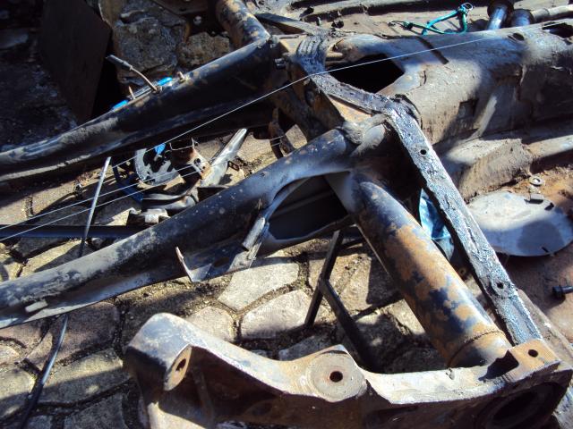

MessagePosté le: Jeu 27 Oct - 21:10 (2011)    Sujet du message: Buggy APAL Off-Road Répondre en citant
Voici des News,
J'ai découpé le châssis de la 1303 pour récupérer les 2 supports de Bras Oblique. C'est rageant, il était nickel ce châssis mais bon, il faut faire des sacrifices pour faire un gros projet.
Si ça vous interresse j'ai gardé les planchés + le nez.
+ J'ai récupéré la boîte de combi chez Alain des charrettes de la crau, dommage c'est pas une boîte montagne , mais il serait mal placer de râler car c'est un cadeau d'Alain à qui je dis un grand merci, de plus, je ne lâche pas l'affaire pour te donner la main au garage quand tu veux mais le Week End.
Bientôt des Photos......

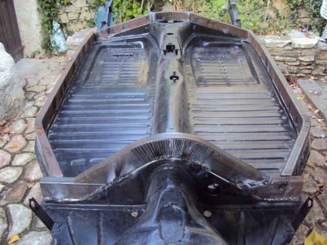

Voici des news du projet :
Mise en place d'un Set de Fusées + Bras de 181 = +6cm
Les pneus ne devraient plus toucher dans les virages.
Même avec cela ça ne Touchera pas, c'est du 195/80/14
L'assiette est à reprendre un peu. Mais bon, le châssis est en cours et dans le jardin.

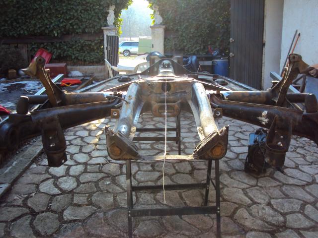

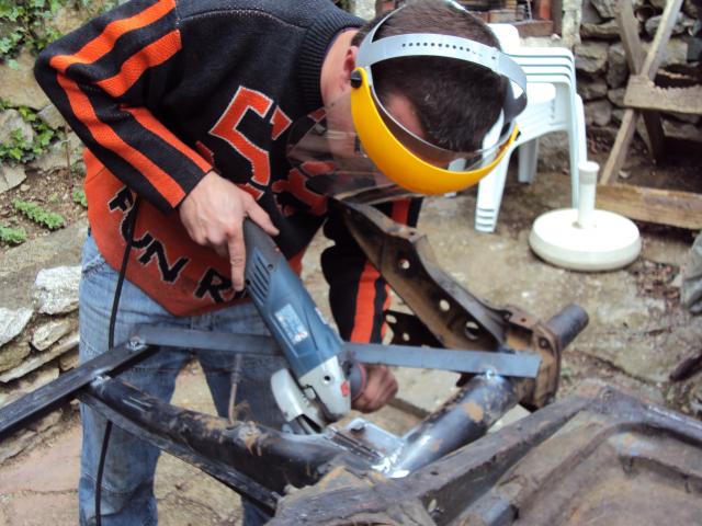

Voici l'avancement du châssis. Découpage, géométrie et pointage des 2 supports de bras oblique de 1302 :
Comme la boite est une boite de combi. Alors les bras oblique + les cardans viennent d'une Porsche 944 Phase 1 car les tulipes sont en diamètre 100mm comme sur la boite de Combi (Bras oblique + cardan de Porsche 944 phase 1 = idem Porsche 924 = Idem 181)
Voilà, la suite pour le buggy demain car Remplacement des 2 pneus AV + Achât de flexible de frein AV et Câble de compteur plus long.
Bye Bye....

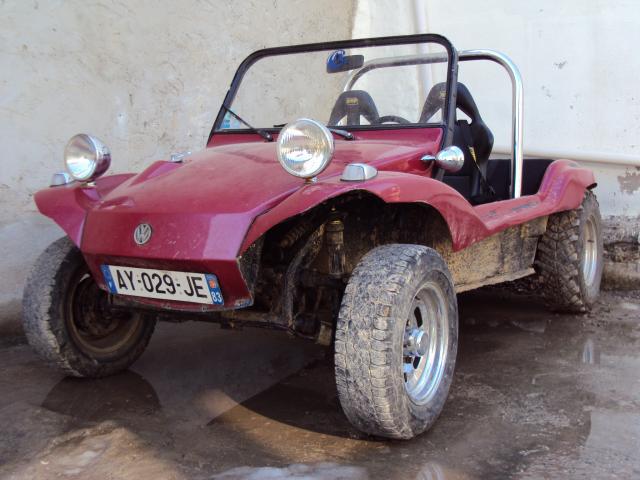

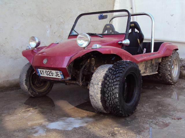

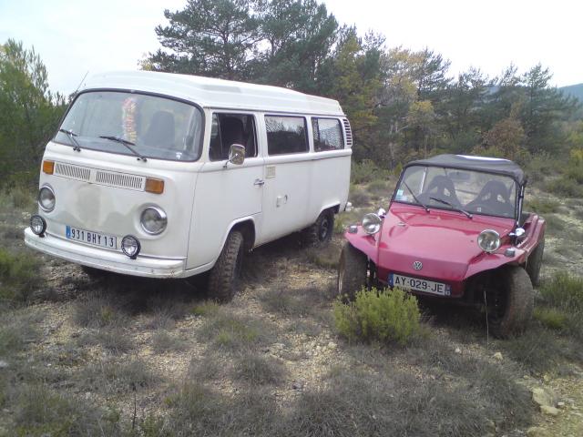

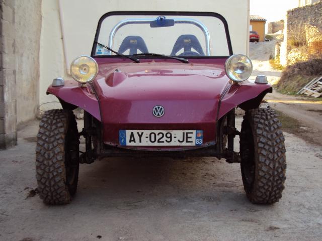

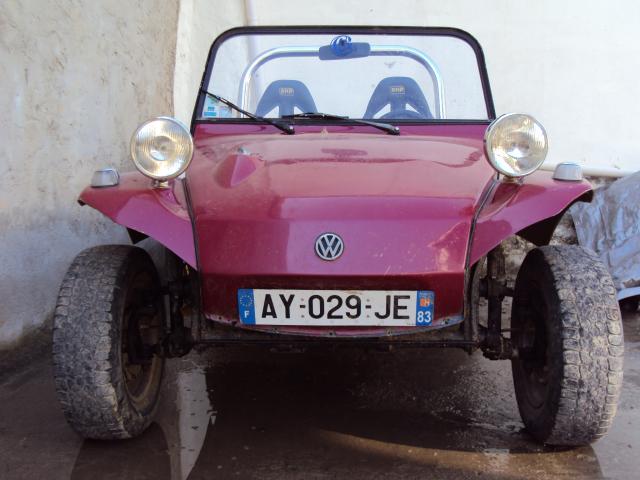

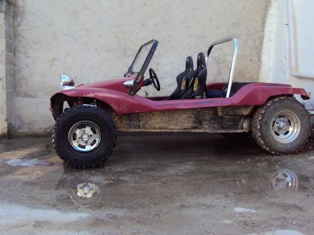

Ca y est Aujourd'hui grève du client donc journée Bricolage Buggy.
- Remplacement des flexibles de frein AV (355mm par des 430mm)
- Remplacement câble de compteur (1200 par 1302/1303 car plus long)
- Réglage Chasse
- Réglage Direction
- Montage des nouveau Pneu AV TT (80% Terre - 20% Route)
- Décrantage 1 cran extérieur train Arrière pour gain Hauteur +55mm Arrière
Voici les photos après.
Après, nous sommes partie nous amuser un peu avec les Gnomes....
Résultat des travaux, je suis passé de 22 cm de garde au sol à 32 cm à l'avant. Pour l'arrière je suis passé de 21 à 26.5 cm car pas à cardan pour l'instant..
Mais c'est vraiment Cool de naviguer depuis le pont supérieur.....

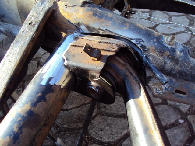

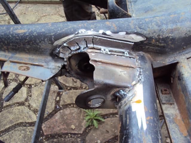

Ce week End c'était soudure avec le soudeur officiel du club.....
MARCUS
Avec des Cornières ma fabrication pour boucher les trous du à un mauvais Gabarit..Mais rien d'insurmontable (Je bosse aussi)
Et voici les soudures. Attention 20 Baguettes de soudure de 2,5mm par côté. Marc il ne rigole pas sur les renforts. Si la pièce s'arrache, je m'arrache les C_ _ _ LLES.
Bon, voici la preuve que je bosse...
Prochaine étape, montage boite de Combi avec les supports d'adaptation à modifier + renforcer car à 30 Euros le Kit, faut pas rêver ça reste du Chinois.

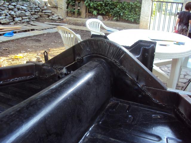

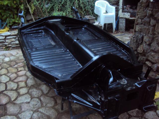

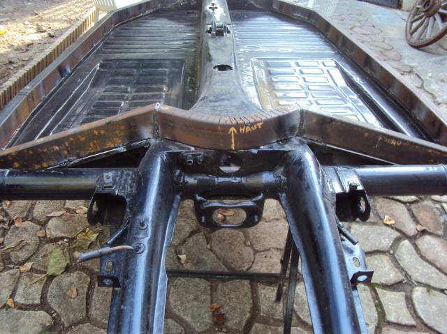

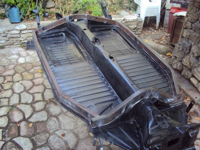

Le BODY LIFT
Afin d'avoir un débattement inférieur et supérieur + renforcement de mon châssis suite à une mauvaise surprise sur celui actuel (En dévers le tronc c'est déchiré au niveau du frein à main). Donc Body lift en tube rectangulaire de 60x30mm épaisseur 2mm.
Après découpe à la forme, le voici avec quelques soudures à l'arc pour le pointage car ce Week-end il sera soudé au semi Auto

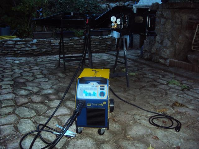

Soudure du Body-Lift au Semi Auto (MIG/MAG). Petit rappel du fonctionnement d'un semi auto. C'est celui qui consomme du Fil, du Gaz (80% d'Argon et 20% de CO2) + du Rouge pour les soudeurs (Le soudeur c'est mon Frangin). Le rouge tien un rôle indispensable car il permet avec la tremblotte de faire de belles vagues.. Laughing Laughing Laughing Pour info la photo a été prise à 9h30 du matin.

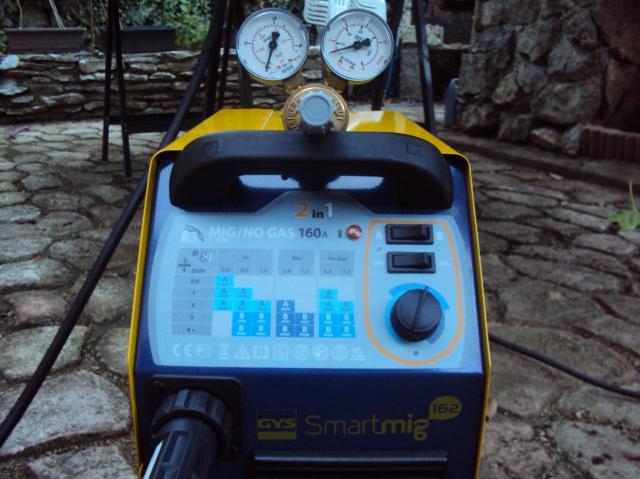

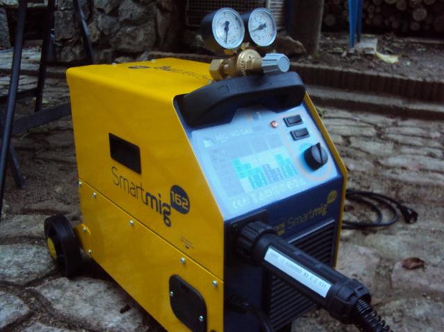

Après avoir soudé avec le semi auto, j'ai décidé d'investir pour en acheter un. Voici l'investissement indispensable pour restaurer et bricoler nos caisse...
J'ai le MIG, le Mano, il me manque plus que la bouteille de 2.5m3 en ATAL5A qui coûte chez Airliquide un bras mais sur internet je vais la chercher la semaine prochaine à 30% moins chère.
